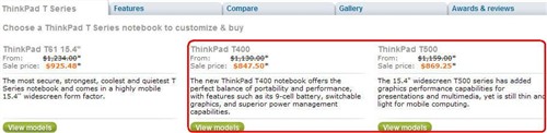

美国联想官网截屏,T400、T500已在销售

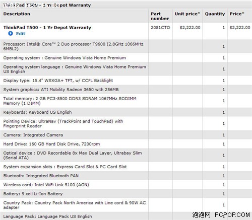

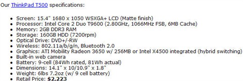

原作者给出的配置单
实际按此配置单在联想美国官网定制出的T500,价格略低为2222美金
    根据2008年8月25日中国银行公布的外汇牌价100美元兑换683.97人民币计算,其售价折合人民币约为15200元。

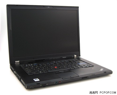

ThinkPad T500外形设计
    作为T系列的最新一代成员,T500基于新鲜出炉的英特尔移动平台,采用了ATI的热切换双显卡设计以及新增了DisplayPort端子。跟以往的ThinkPad相比,这台笔记本显然加入了许多新鲜元素。

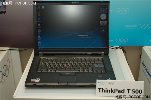

ThinkPad 500
    T500的模具设计小有变化。其右侧面跟以往T4时代的小黑一样略微倾斜,同时棱角也略微向内弯曲。这也许是为了与光驱边缘的倾角吻合,以防止磨损。T500的橡胶底座也设计得更软,不易在桌上滑动,避免因桌面光滑而难于固定笔记本。不过,在设计方面这台ThinkPad还是比较传统的。其配色方案、耐用的弹性材质和“ThinkPad”标志都一如既往。
  T500的模具质量与T61很相似,绝大多数零件都配合得很好,但尾部电池仍显得有些松。笔记本的塑料结构与过去的ThinkPad同样坚固。

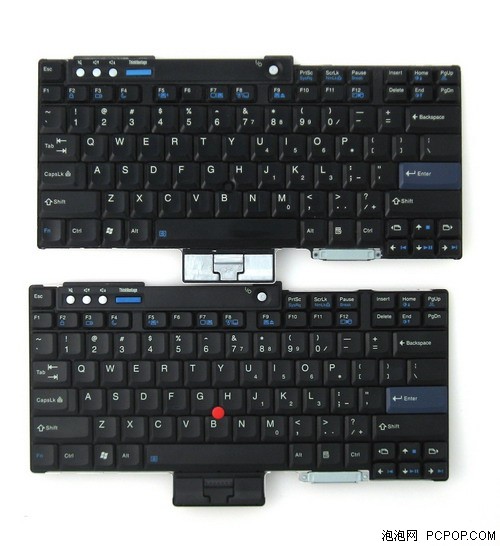

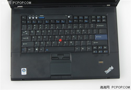

T60(上)与T500的键盘对比,按键位置和数目没有变化

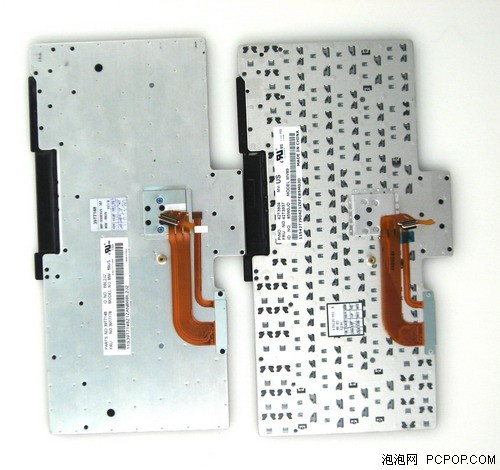

T60(左)与T500的键盘底面对比
    作者还拆开了键盘,并发现联想已经完全重新设计了键盘。旧设计中一个强劲的背板被去掉了,不过,与较旧型号一样,键盘里的排水设计依然有效。新键盘的重量缩减了25%,更轻巧。它敲击起来手感更柔软而且没有声音。作者对此表示忧虑,希望联想可以更多的考虑传统小黑迷们的感受。

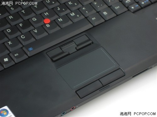

T500的触摸板
T61的触摸板(左)、X300的触摸板
    跟T61相比,T500的触摸板不仅平整而且明显增宽了,鼠标键也更坚挺而且棱角分明。不过X300的触摸板已加上了装饰性的红色纹路,但T500的触摸板仍显示朴素

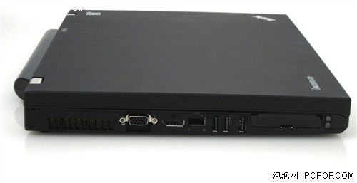

ThinkPad T500的左侧
    位于ThinkPad T500左侧的接口依次是:第二组散热孔、VGA端子、DisplayPort端子、网卡插孔、3个竖排的USB2.0接口、PCMCIA插槽以及位于PCMCIA插槽上侧的Express Card插槽。

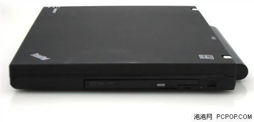

ThinkPad T500的右侧
    T500的56K小猫插孔位于其右侧的光驱右方。

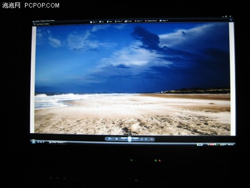

ThinkPad T500屏幕效果
    T500的屏幕效果与过去的15英寸宽屏T61基本一致。由于它并非采用LED屏的高配版,所以仍不可能在室外阳光照射下使用。
ThinkPad T500的显示效果

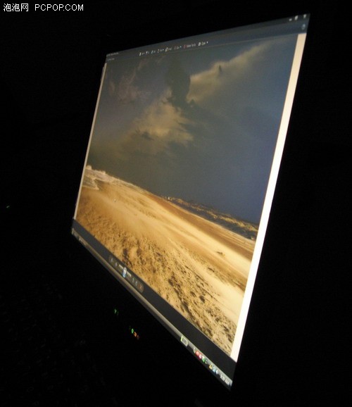

ThinkPad T500的可视角度
ThinkPad T500的可视角度
其背光显得比较均匀,可视角度在ThinkPad里显得一般。

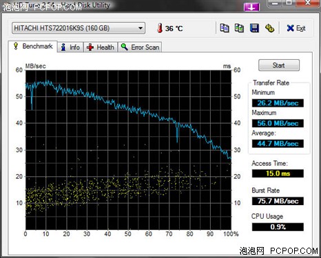

    这台ThinkPad T500内置了日立硬盘。其最小读取速率26.2MB/s,最大读取速率56.0MB/s,平均读取速率44.7MB/s,平均寻址时间为15.0ms,而突发数据传输率达到了75.7MB/s。这样的表现在普通笔记本硬盘中尚属出色。

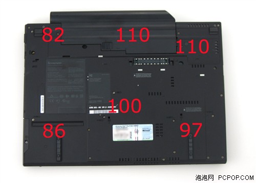

    ThinkPad T500的散热系统运作良好。在低功耗状态下,T500风扇不转,其处理器保持在40℃以内,同时GPU温度在50℃左右。而在游戏状态下虽然风扇会转但也要比T60感觉宁静些。下图显示了游戏之后测试的笔记本表面温度:
ThinkPad T500的正面温度
ThinkPad T500的背面温度
    图上标注的温度为英美通用的华氏温度。用它减去32、乘以5再除以9就可以得到常用的摄氏温度。测得的最高温度华氏110度仅为43.3℃。
    这款本在左侧和背侧预备了两组散热孔,这样的设计无疑让散热性能增强了许多

    最后,作者对T500进行了全面的评价:跟T61相比,T500有明显进步。它拥有更快的处理器、更好的显卡、更出色的散热系统、更大的触摸板和更靓的显示效果。其系统性能惊人,已接近工作站或者专用游戏笔记本。但作者认为更轻、更软而且敲击时没有声响的键盘是一个缺陷。他认为传统小黑迷已经把键盘的独特响声作为ThinkPad的标志性特征之一。

上面的温度有问题的吧。我靠都上百度了
没事,来51逛逛。
仔细看,这个是华式温度,最高才43度多

华式温度多学点知识
