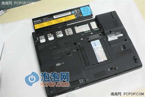

拆解前的X200

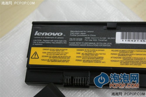

5.2AH的电池
    X200的标配6芯电池并没有采用凸出的设计,这也让笔记本看上去更加轻便
ThinkPad笔记本在螺丝方面的规范程度还是相当高的,X200当然也继承了这一传统,在背面我们可以通过简单的标示来看到每一个螺丝的功效,对于硬件的更换非常方便。
背面的螺丝标注

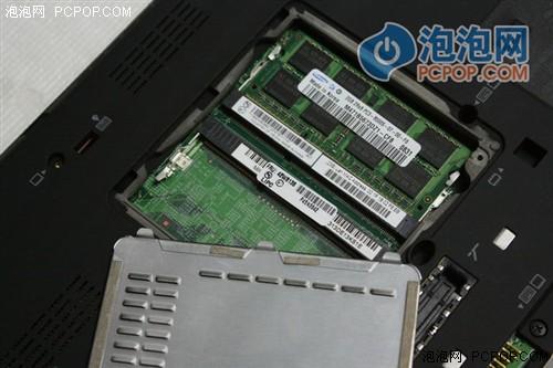

内存插槽
    内存应该是人们更换最多的配件之一,这次的X200终于回归了双内存插槽都在背面的设计,只需要两个螺丝就可以更换内存。
2GB的DDR3内存
    从图中我们可以看出,这款X200标配了单条2GB的DDR3内存,用户如果有增加内存的需求,可以直接在旁边空闲内存插槽中扩充。

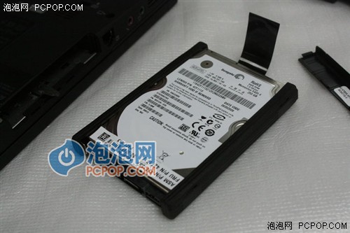

硬盘的拆卸通过一个螺丝完成
可以看到硬盘的橡胶保护
    从内存和硬盘这两个笔记本更换频率最高的配件位置设计就可以看出,X200相对于上一代产品在配件更换的人性化设计方面有了一定改进,主要体现在了内存插槽位置的便利方面。

背部设计有漏水孔和扬声器孔

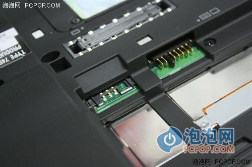

这款拆解X200在电池部位还设计有SIM卡插槽

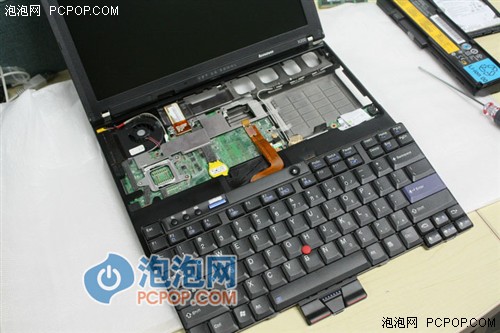

取下键盘的内部

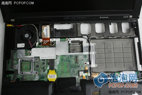

CPU支架和风扇部分
主板部分还设计了一个mini PCI-e插槽
    取下键盘后,我们可以看到内部的部分电路板都带有绝缘层的保护。

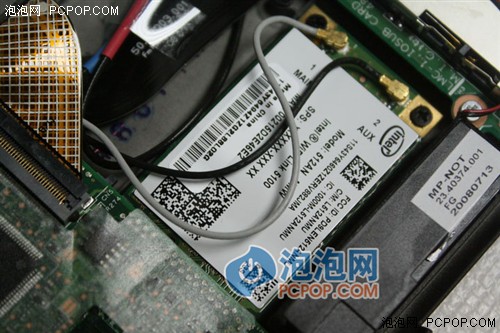

Intel 5100无线网卡

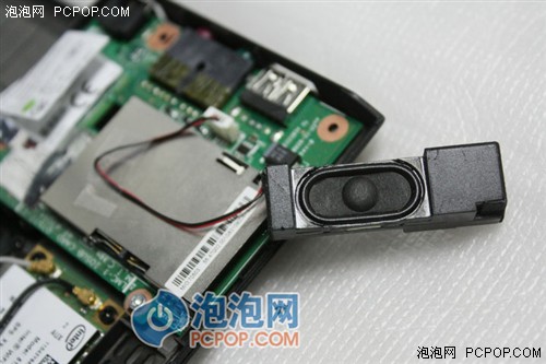

从背面我们就见到过的扬声器
这里集中了音频连接和Modem部分

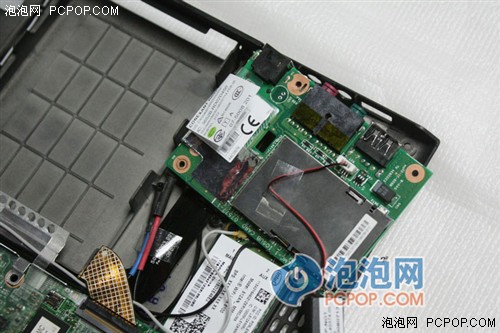

通过数据线连接的另一部分主板

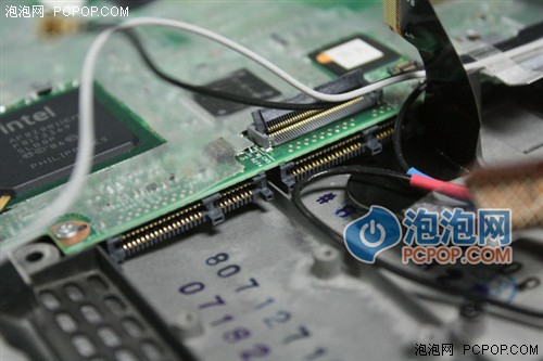

从这个角度可以看到,在无线网卡边上还有另外一个PCI-e插槽

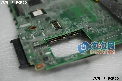

    为了使机身进一步轻薄,X200的主板部分接口部分是通过数据线连接到另一块较小的板子上面。

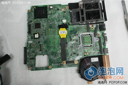

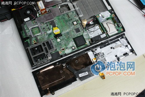

主板正面

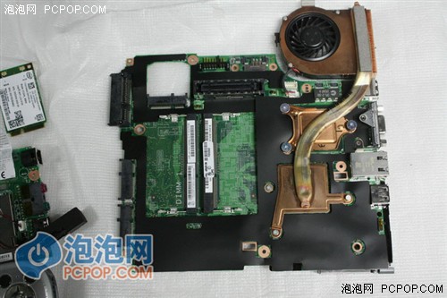

主板背面可以看到铜制的散热器

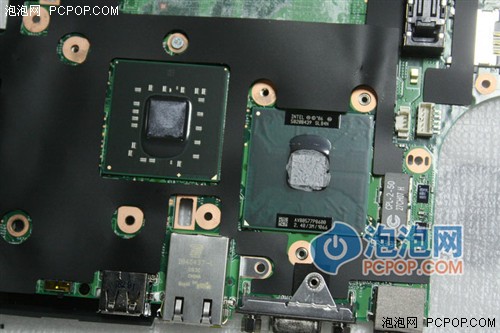

集成在主板上的P8600处理器和芯片组

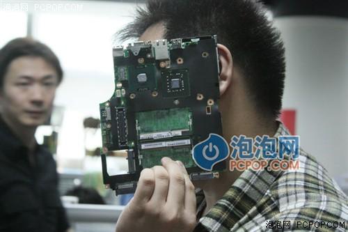

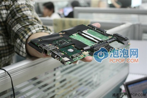

主板全貌

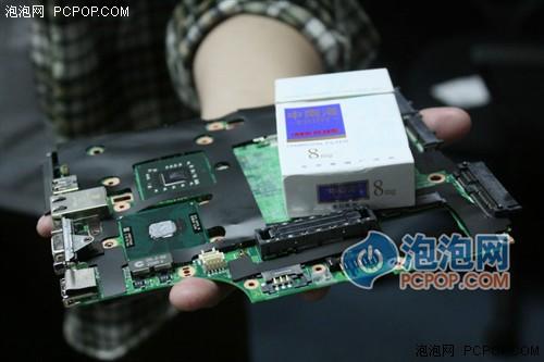

X200的主板有多小?
    从主板上可以看出,出于对机身体积的压缩,X200的处理器是集成在了主板上,并不能让用户进行更换,不过相信X200的用户谁也不会在意这点,因为他们已经获得了极致轻薄的商务享受。
