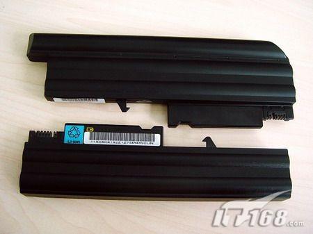

  IBM原装电池外壳拆解
  首先被肢解的将是IBM原装电池,强调一下,本次拆解为破坏性试验,请勿模仿。

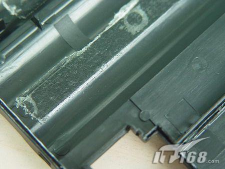

  电池内测是缝隙最大的地方,而且没有走线,将从这里开始拆开它。
  用壁纸刀在这里轻轻翘起就可以,注意不要划得太深,以免伤到电芯。
  IBM原配电池内部拆解
  在内侧松动之后用一字螺丝刀撬开外侧边框。
  从这里向外撬,电池外壳好容易就打开了。

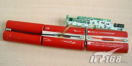

  现在是揭开上盖状态,可以看到这块电池的6个电芯排列及控制电路的样子。按照电池介质分类,它们属于锂离子电池。具有重量轻、容量大、无记忆效应等优点。
  因为锂离子电池几乎没有“记忆效应”以及不含有毒物质等优点,现在的大多数多数码设备都采用锂离子电池作电源,其价格相对来说比较适中,能量密度很高,它的容量是同重量的镍氢电池的1.5-2倍,而且具有很低的自放电率。
  这块电池也是一个比较常见的结构:笔记本电池看起来是一方块的东西,其实里面是由数个“电芯”通过串并联组成的,一般来说笔记本电池都采用18650或17670电芯,主要是因为这两种电芯容量较大、体积较小,容易做成需要的电池形状。现在拆开的IBM电池是18650型,其中18代表直径18mm,65代表高度65mm,三洋产。

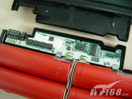

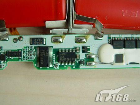

  IBM控制电路详解
  在这里这块不起眼的小小电路板也在整个笔记本的供电体系中起着至关重要的做用。因为锂离子电芯基本都是3.6V左右,两个电芯串联得到双倍电压;并联电压不变,但容量也变双倍。比如IBM T系列,容量4400mAh,电压为10.8V,这两个数值就是由6个电芯串并组合而成的。
  笔记本电池充电一般都是先恒流,后恒压的,内部带有充电保护,充满后即变换指示灯提示,这就是充电器和电池控制电路在起作用了(不同品牌机制不同)。
  比如标称10V,不足则开始充电,充满后达到10V不再充电;类比起来,这个过程就像一个人在吃饭,吃饱了之后胃部神经会反馈给大脑信号,就停止进食了,但如果测得不准,没有饱的感觉就会一直吃,结果可想而知。

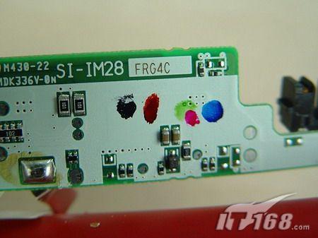

  控制电路上主要部件是主控芯片,IBM的这块电路结构不得而知,但从外表来看焊点很工整,原件质量也不错。
  电路板上有彩色笔画的四种颜色标记,应该是电芯连接线在电路板上的线序。

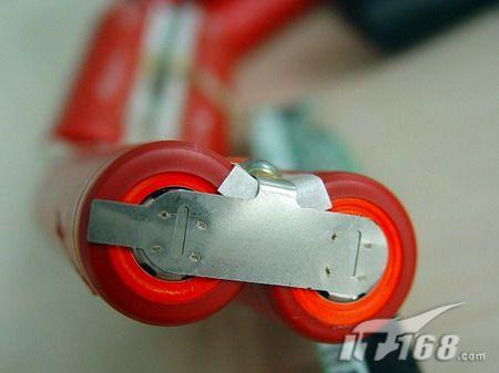

  下面这个就是电芯的“焊点”,IBM这个焊点算是相当整齐的,无愧大厂的做工。
[ 本帖最后由 sally83000 于 2008-10-1 16:23 编辑 ]

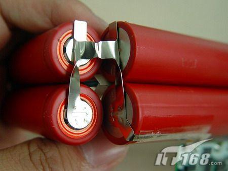

IBM电芯细节  如果你去电子市场为自己的电池换电芯(就是将电池组中原来的电芯取出更换其它电芯)一般除了要付电芯的钱,每个焊点也要收费10元左右。别以为换电芯像是给你的随身听换个电池那么简单。事实上,换电芯是被电池生产厂商严格禁止的行为,因为这具有很高的危险性。电池在换电芯时本身带有电压,容易与烙铁或者其它工具产生静电放电导致短路,从而引起燃烧爆炸。另一方面,由于充电保护电路中已经写入了原来电芯的信息(容量、放电曲线等),换电芯很可能导致保护电路失效,从而无法充电,甚至导致过充电引起爆炸。所以换电芯是危险的、并且是有风险的,这一点一定要注意!

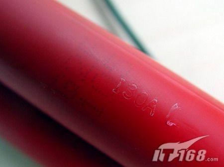

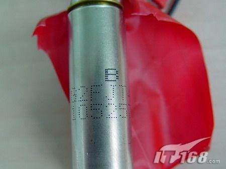

  在这几个红皮18650电池上,只能看到一些模糊的型号信息。
  原来这几颗电芯的信息并未写在外皮上,而是印刷在电芯金属腔体上,剥开外皮才能看到。
  比较遗憾的是,虽然三洋是电芯里是比较好的品牌,但这块IBM原装电池只是使用了B类电芯。

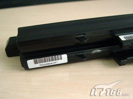

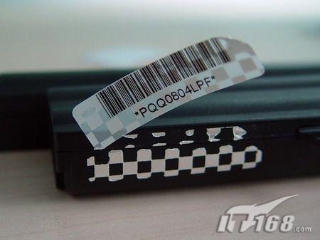

  拆之前,先要撕掉电池四周的条码等。
[ 本帖最后由 sally83000 于 2008-10-1 16:24 编辑 ]
 GodMobi电池这张条码是防撕毁的。
  从这里开始,用壁纸刀撬开一个缝隙,之后用撬片(电话卡也行)卡在这里。
  转到另一侧,还是用一字螺丝刀撬开边缘。

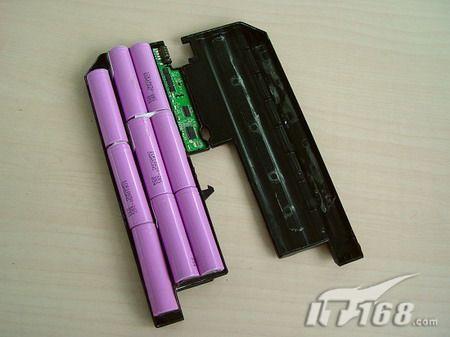

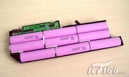

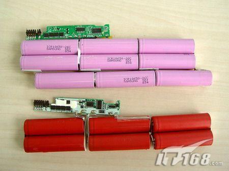

  因为是9芯,所以可以在这里看到GodMobi电池会比上面拆过的IBM电池多出一排电芯,其他结构类似。
  因为锂离子电池有一定的充电电压限制,一般3.6v的电池充电不能超过4.2v,否则就可能过热爆炸。无论什么样的笔记本电池,都是由电芯+充电保护电路组成的,充电保护电路又是由防止过分充电的控制芯片和防止电池过热的过热保护器组成的。
  这点即使GodMobi电池当然也不例外。
  Godmobi内部结构

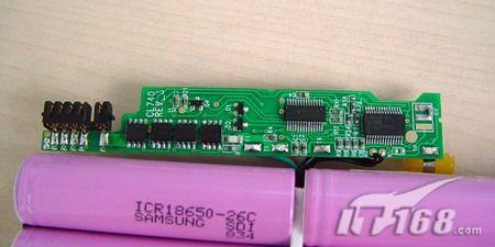

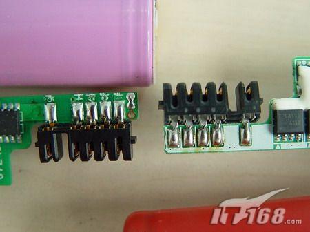

  从外观上,它与IBM的电路结构类似,焊点同样很平整,属于机器焊接。
  这块电路板的另一个作用:监控充电电压,在即将到达临界值的时候停止放电,电芯也有放电限制,一般3.6v电池不能放电超过2.75v,否则就会导致电池失效,这就是常说的“过放电”。
  再来看GodMobi的电芯焊点,这点确实没有IBM原装电池那么平整,但也算不错,起码比换电芯的手工焊点要强太多了。

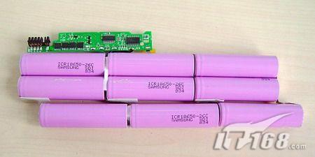

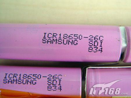

  GodMobi的电芯是三星生产的18650型,紫色,标记为ICR18650-26,前面是型号,后面26则表示单节容量2600mAh,可以算是三星最好的电芯之一。
  在网上,很容易就可以搜到关于这个电芯的资料:
  名称: 三星锂离子可充电电池
  型号: SAMSUNG ICR18650-26
  标称容量: 2600mAh
  标称电压: 3.7V
  直径: 18.25mm
  高度: 65.00mm
  重量: 50g
  密度值: 520Wh/I, 199Wh/kg
  充电方式: 恒压恒流(4.2V)
  最大充电电流: 1CmA(2400mA)
  最大放电电流: 2CmA(4800mA)
  放电温度: -20°C ~ +60°C
  充电时间: 3hrs(标准) or 2.5hrs(快速)
  内阻小于65毫欧
  应该说,虽然韩国生产的电芯没有日本产品影响力大,三星也不如三洋出名,但相比起来,起码三星的顶级电芯比三洋B类电芯要好多了。

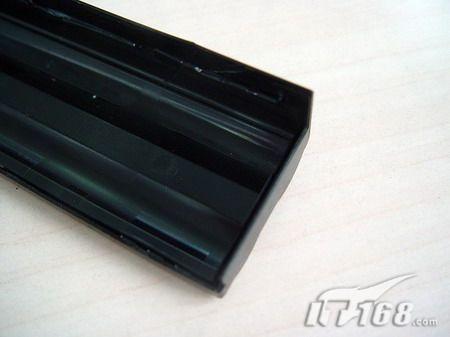

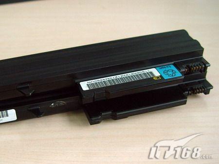

  最后,比较一下两块电池的外壳。
  从侧面看,两者外壳厚度均为1.2毫米左右,内存都附有少量不干胶以便固定电芯,塑料部分从材料到手感都感觉差不多。

  拆开来看,兼容电池并没有传说中的那么差,甚至还给人不少惊喜,无论是外壳还是控制电路都不输于原装电池,甚至电芯还比原装的略胜一筹(希望不是所有的IBM都用B类电芯)。并且从价格上比较,一块原装IBM 9芯电池客服报价是1600元,GodMobi的这块仅要400多元,同样是三月包换一年保修。性价比要比原装的高很多。
