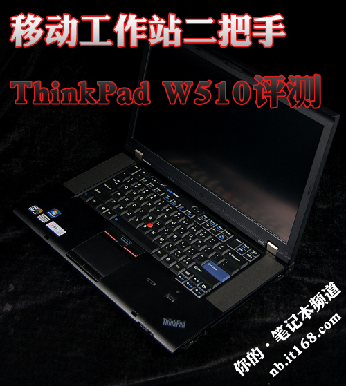

    提到移动工作站笔记本,很多人一定会想起ThinkPad W系列。继W700、W700ds和W500之后,ThinkPad W系列又推出了W500的升级型号W510,肩负图形工作站的使命,W510理所当然的将处理器升级到了英特尔新一代高新更移动级处理器酷睿i7,并配置了NVIDIA Quadro FX 880M 1GB专业显卡和4GB DDR3 1066内存。尽管屏幕还是15.6英寸,不过这次的屏幕支持多点触控并且拥有95%广色域,标准分辨率为1920X1080。
    移动工作站二把手 ThinkPad W510评测
      我们收到的这款ThinkPad W510为高配版,具体型号为W510 43193PC,采用了Intel酷睿i7 920XM处理器,4GB DDR3 1066内存(最高支持16GB),NVIDIA Quadro FX 880M 1GB专业显卡和500GB 7200转硬盘。作为W500的升级型号,W510在外观、整机性能以及专业性能表现如何呢 ,能否稳坐移动工作站二把手,下面就具体来看一看.

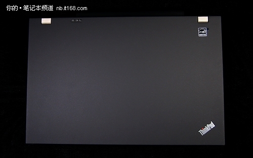

    顶盖
    ThinkPad W510
    ThinkPad W510

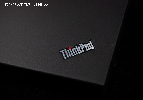

      ThinkPad W510的顶盖依然采用坚固的碳纤维和玻璃纤维复合材料,表面采用质感强烈的磨砂处理,手感不错,不过遗憾的是这样的材质表面比较容易留下指纹,笔者的拍照过程也是带着手套进行的。
    ThinkPad

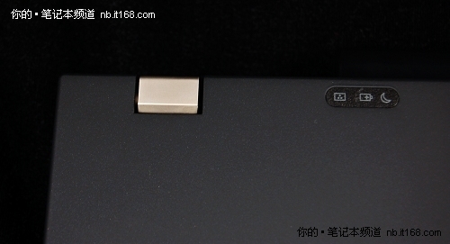

    指示灯

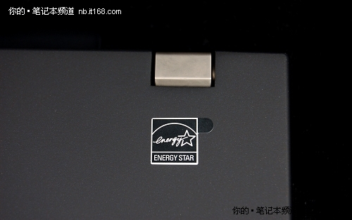

    ENERGY STAR
      注意ThinkPad W510的顶盖我们会发现,在顶盖左下角的Lenovo表示已经不存在,不过打开屏幕在左下角还是有Lenovo标志。

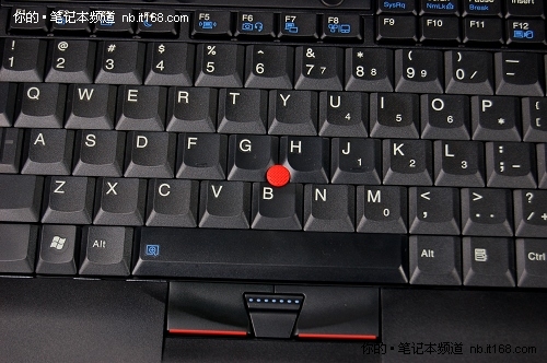

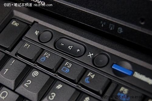

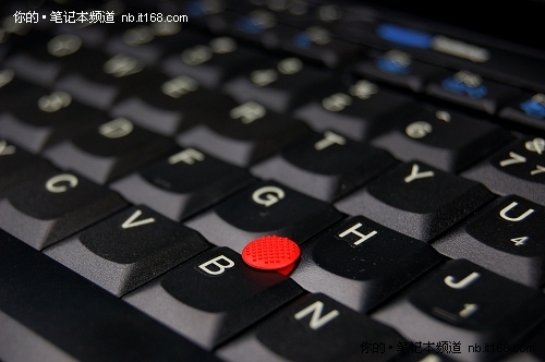

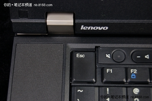

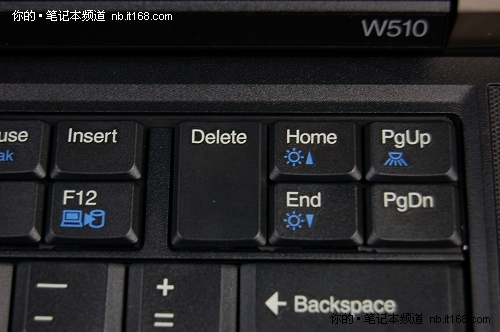

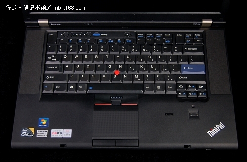

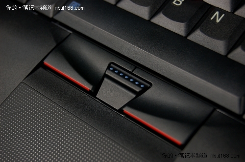

      W510的键盘依然ThinkPad系列的经典造型,弹性较好,结构稳固,敲击手感舒适。所不同的是按键的布局稍有变化,增加了音量调节按键,DEL和ESC按键的面积也有所增加。
    C面
    键盘
    指点杆
    DEL键加大
    ESC键加大
    音频控制按键

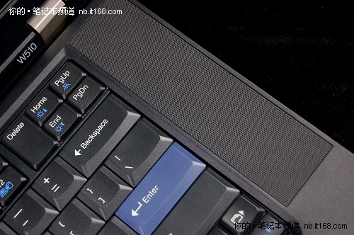

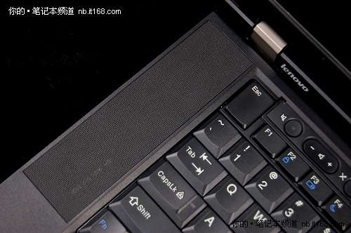

      由于使用的是15.6英寸屏幕磨具,ThinkPad W510的C面键盘两侧的较大的空间被设计成音箱。

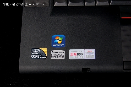

    左侧腕托
    右侧腕托 指纹识别器左侧的长条为色彩校正仪
    键盘左侧的音箱
    键盘右侧的音箱

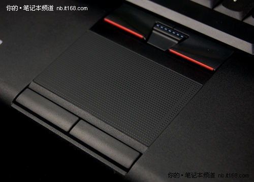

      ThinkPad W510的触摸板同样支持多点触摸,并且在触摸板上增加了浮点颗粒,可以减小触摸时手指的打滑。
    触摸板 浮点设计

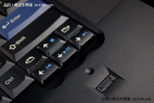

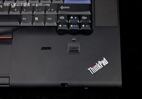

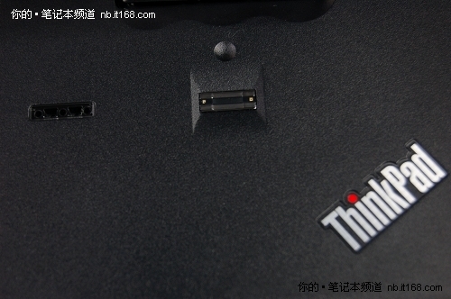

      ThinkPad W510的指纹识别器依然保留下来,不过在指纹识别器的左边,设置了一个近似大小的仪器,这就是ThinkPad W510独特的屏幕色彩校正仪,作为专业的移动图形工作站,除了屏幕硬件本身外,挑剔的专业玩家往往会单独购买色彩矫正器来矫正屏幕色彩,W510自带的这个色彩矫正器就可以为用户省去额外的开支。
    方向键也是播放键 下方为指纹识别器
    指纹识别、色彩校正、ThinkPad位置关系
    色彩校正仪

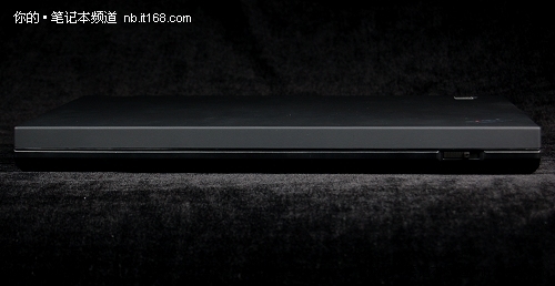

      作为专业的移动工作站,为了满足专业用户的各种需求,除了性能以外,丰富先进的端口自然不可缺少。W510机身的主要接口分布在机身两侧和后方,而前方找不到一个接口。

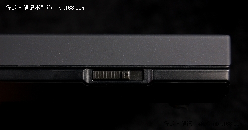

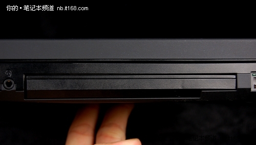

    机身前侧
    屏幕卡扣

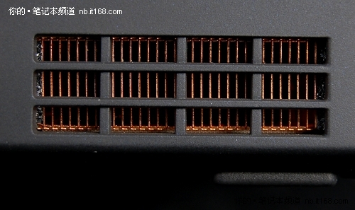

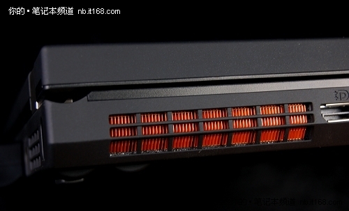

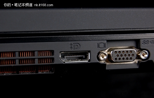

      在W510的机身左侧,我们看到了密集的接口布局,分别为一个DisplayPort输出接口、一个VGA、两个高速USB3.0端口,一个eSATA/USB组合端口,一个FireWire 400接口和无线开关。另外,在机身左侧后方可以看到一个较大的散热窗户,透过窗格可以看到内部的纯铜散热片。
    左侧接口
    左侧接口
    DisplayPort和VGA
    2个蓝色的USB3.0接口和一个eSATA+USB
    散热窗

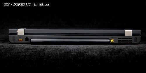

     另外,在机身后方还有3个接口,从左到右依次为一个USB2.0接口、一个调制解调器、一个电源接口,并且在电源接口旁边还有一个小的散热窗。
    后方
    USB 2.0+调制解调器接口
    电源接口和散热窗
    小散热窗

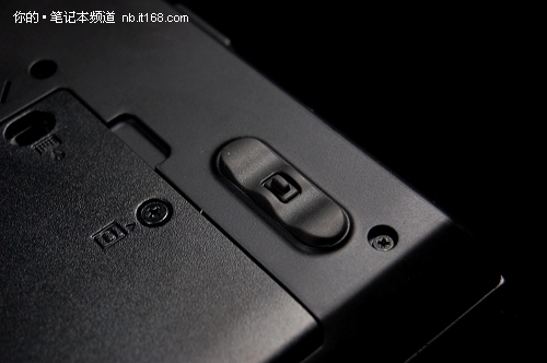

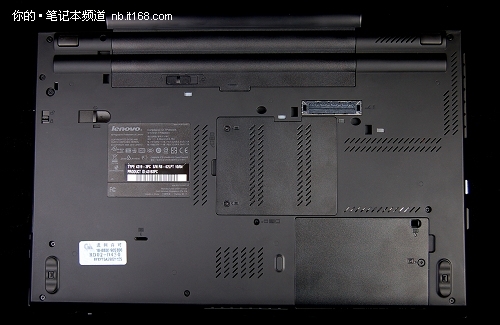

    背面布局及电池

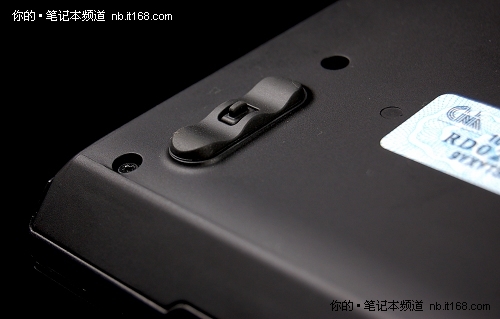

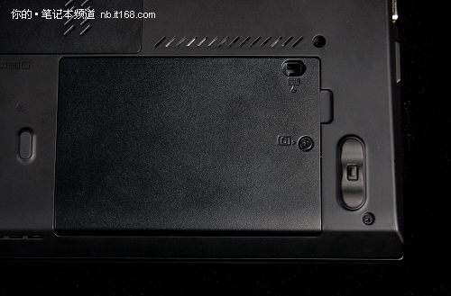

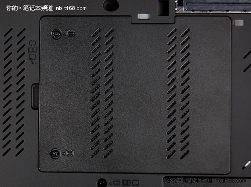

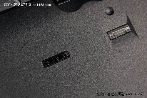

      ThinkPad W510的机身背面看起来十分平整,采用了模块化设计,方便用户升级内存或硬盘。另外在背面可以看到几排散热孔,有利于机身背面的散热。
    机身背面很平整 模块化设计
    内存槽盖板
    硬盘位
    机身底部脚垫
    机身底部脚垫

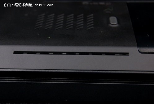

    底部前侧的缝隙 可能是散热?

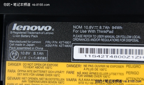

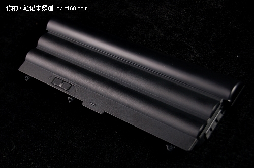

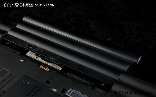

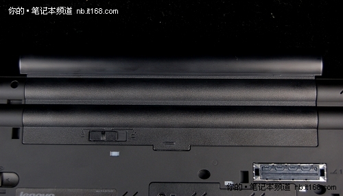

    电池
    9芯电池
    电池
    电池
    容量为8.7Ah 94Wh

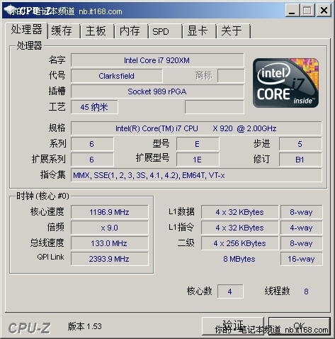

      在09秋季IDF上,Intel正式发布了酷睿i7移动处理器和酷睿i7移动处理器至尊版,酷睿i7移动处理器至尊版包括Core i7-920XM(2.0GHz),而酷睿i7移动处理器则提供了Core i7-820QM(1.73GHz)、Core i7-720QM(1.6GHz)两个型号,这三款处理器都可支持Turbo Boost智能加速技术和多线程技术,可同时处理8个线程,而三级缓存也达到了8MB(Core i7-920XM(2.0GHz)、Core i7-820QM(1.73GHz))和6MB(Core i7-720QM(1.6GHz))。
    CPU-Z显示的CPU信息
      这次评测的ThinkPad W510则是则是一款采用了顶级处理器配置的产品,其采用了三款45nm酷睿i7移动处理器中最高端的Core i7-920XM,其原始主频虽然只有2.0GHz,但是在采用睿频Turbo Boost智能加速技术之后则可以将主频变相提升到3.2GHz。Core i7-920XM采用了45nm制造工艺,基于Nehalem微架构,原生四核心且支持HT超线程技术,具备四核心八线程处理能力,热设计功耗TDW 45W。Core i7-920XM的Nehalem微架构、8MB三级缓存与133MHz QPI总线的搭配让这款处理器的性能与以往产品相比有了非常明显的提升。

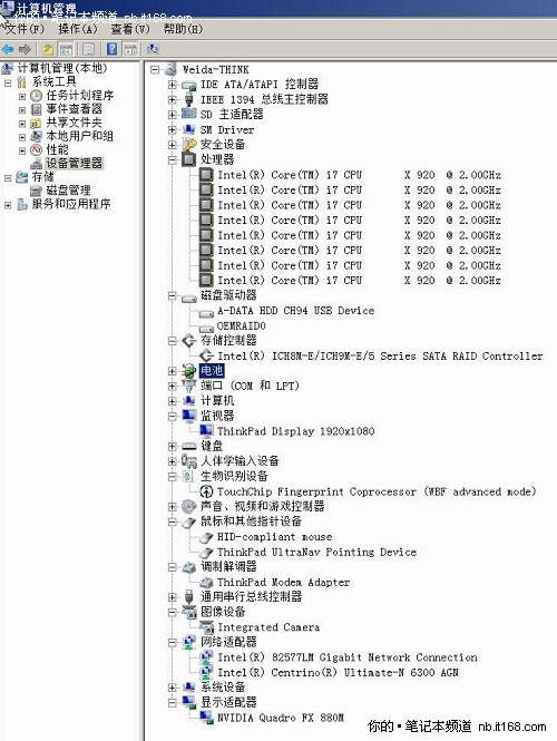

    设备管理器中的硬件信息

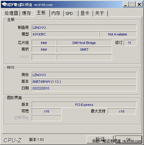

      芯片组方面,ThinkPad W510采用了CES 2010上最新发布的QM55芯片组,全新的5系列芯片组由于酷睿i7移动处理器集成了内存控制单元(IMC),所以在采用5系列芯片组的主板上,你将不会看到被Intel称为内存控制单元(Memory Controller Hub,MCH)即我们俗称的北桥芯片的存在,取而代之的则是被称为平台控制单元(Platform Controller Hub,PCH)的单芯片设计。
    采用Intel QM57芯片组

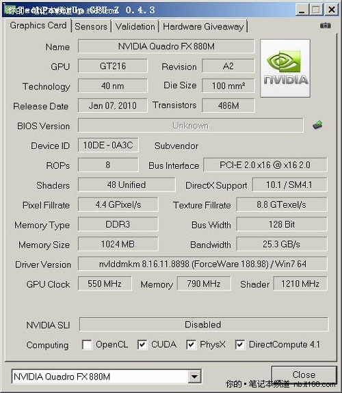

      ThinkPad W510采用NVIDIA Quadro FX880M作为独立显卡,基于G216核心制造,制造工艺采用了非常先进的40nm制程工艺。NVIDIA Quadro FX880M的流处理器为48个,显存位宽为128bit,核心频率550MHz,配合1GB的显存容量可以为用户带来25.3GB/S的数据处理能力。
    显卡信息

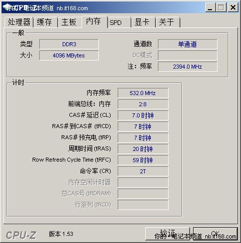

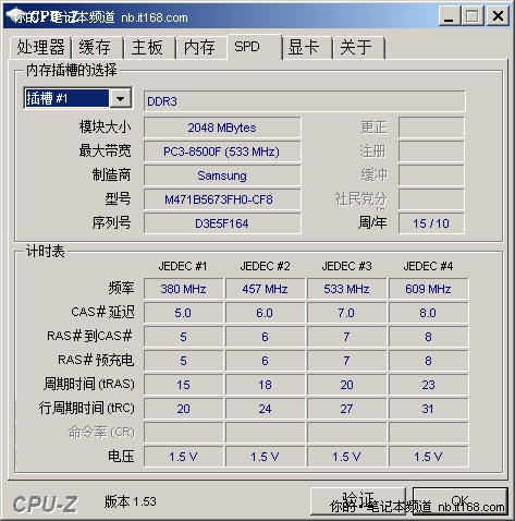

      内存方面,ThinkPad W510具有4个内存插槽,最高支持16GB内存。从CPU-Z上可以看出,这款W510采用两条Samsung M47B567FH0-CF8内存组成双通道,频率为DDR3 1066,容量并不小,只是没有采用更高频率的DDR3 1333。从后面的系统评估可以看到,内存得分虽然高达5.9分,但还是成为了整机性能的瓶颈,对于一部分专业用户来说,内存的升级空间还是不小的。
    标配4GB DDR3 1066内存 时序为7-7-7-20
    三星内存 单条2GB

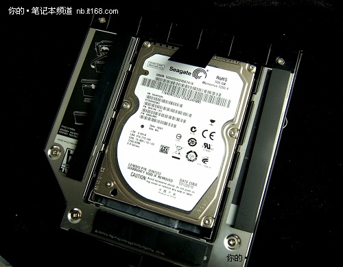

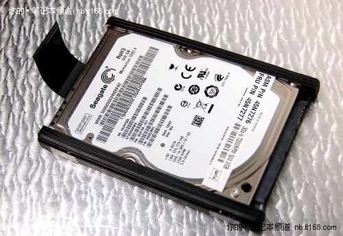

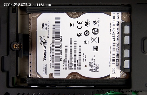

      这台ThinkPad W510是目前三款W510产品中的最高配置,在磁盘方面更是采用了两块500GB 7200转硬盘组成Raid0磁盘阵列,为用户提供了提供了强大的数据读写能力和存储空间。
    机身背面的一块硬盘 希捷7200.4系列
    硬盘托为橡胶材质 有效防震 保证数据安全
    光驱位的另一块500GB硬盘 两者组成Raid 0
      在网络连通性方面,ThinkPad W510采用了Intel的解决方案,82577LM千兆网卡与WiFi Link 6300 AGN无线网卡的配套方案为用户提供了稳定的网络连接速度,WiFi Link 6300无线网卡可以支持802.11 a/b/g/n通信协议,还提供用户自己组建无线局域网的功能。
      在接口方面,ThinkPad W510为用户提供了2个USB3.0接口、1个USB2.0接口、1个eSATA/USB2.0混用接口、1个IEEE1394a接口、一个DisplayPort接口、1个D-SUB接口、1个HDMI接口、一个读卡器和1个ExpressCard 54插槽、一个调制解调器、一个网线接口以及一组音频输入输出接口,具有非常强大的扩展性能。
      对于一款配置强大,屏幕达到15.6英寸的移动工作站来说,电池的容量也是衡量该机的一个指标,我们收到的这款高配版机型采用9芯电池,容量为8.7Ah 94Wh,即8700毫安时,满足长时间续航需求。

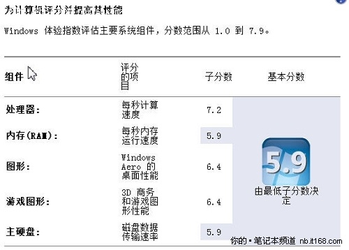

      Windows体验索引得分是通过Windows内建的计算机性能评估系统对笔记本电脑进行性能表现的检测。评估软件通过对处理器、内存、图形、游戏性能、主硬盘五个组件的性能表现给出相应得分,可以帮助普通用户快速的判断系统的平衡性和各个子系统的基本表现。
    Windows 7体验索引得分
      从系统评估来看,ThinkPad W510的整机最终得分为5.9分,在各个子项中,处理器得到了最高的7.2分,内存和硬盘得分相对较少,均为5.9分,成为整个系统的瓶颈。不过5.9的该项得分几乎是非专业机的最高得分了,只是和本机其他项目得分相比相对较低而已,但还是可以满足大部分用户的读写需求的,另外ThinkPad W510提供了强大的扩展能力,专业用户也可以根据自己的需求选择升级更高频率、更大容量的内存和SSD,这里提前预告一下,在随后我们还会对W510升级为16GB内存以及SSD进行性能提升相关的测试,有兴趣的朋友届时可以关注一下。另外,图形处理能力得到了较高的6.4分,而游戏图形的6.4分的测试成绩也是不错的,意味着NVIDIA Quadro FX880M同样可以满足相当程度的3D游戏需求。

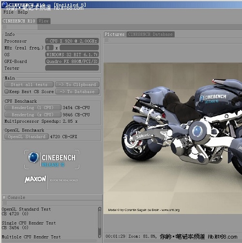

      CINEBENCH R10使用针对电影电视行业开发的Cinema 4D特效软件引擎,可以测试CPU和显卡的性能。测试包括两项,分别针对处理器和显卡的性能指标。第一项测试纯粹使用CPU渲染一张高精度的3D场景画面,在单处理器单线程下只运行一次,如果系统有多个处理器核心或支持多线程,则第一次只使用一个线程,第二次运行使用全部处理器核心和线程。第二项测试则针对显卡的OpenGL性能。
    CINEBENCH R10测试结果

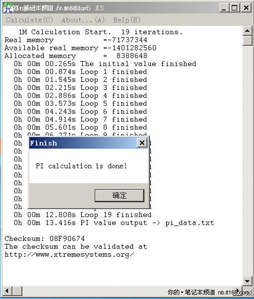

    Super PI 1M运算时间仅为13.416秒
      从测试结果来看,Intel酷睿i7四核处理器Core i7-920XM虽然原始频率只有2.0GHz,但是得益于其采用的智能加速技术可以将主频提升至3.2GHz、133MHz的QPI总线速度以及高达8MB的三级缓存,在单核渲染测试中得分为3454分,比目前主流的P8700处理器的测试成绩提升幅度达40%以上,而多核测试部分的得分离万分仅一步之遥,9846分的成绩比起类似配置上P8700跑出的4700分左右的成绩提升幅度更是达到了200%以上。而NVIDIA Quadro FX880M显卡的OpenGL性能也得到了4720分。

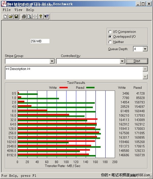

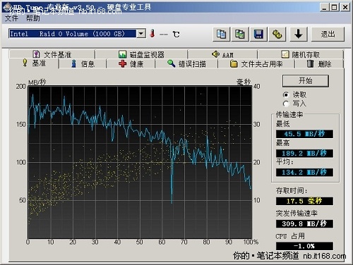

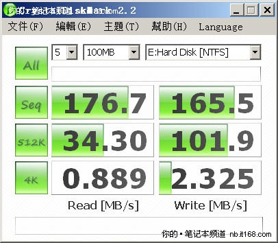

    在硬盘读写速度测试方面,我们分别使用了HD Tune、CrystalDiskMark 2.2、 ATTO disk Benchmark以及Everest进行测试,以减少软件因素造成的测试偏差,结果如下:
    HD Tune测试的平均读取速度为134.2MB/秒 最高读取速度189.2MB/秒
    CrystalDiskMark 2.2 连续平均读取速度176.7MB/秒   写入165.5MB/秒
    ATTO disk Benchmark 平均读取速度160MB/秒, 写入速度146MBMB/秒

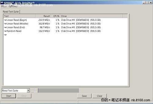

    EVEREST测试的平均读取速度为152.0MB/秒
      从以上几个软件对硬盘的测试结果我们可以看到,四款软件各自测得的平均读取速度分别为134MB/秒、176.7MB/秒、160MB/秒和152MB/秒,四项平均校正的读取速度为155.675MB/秒,测得的两个写入速度分别为165.5MB/秒和146MB/秒,平均为155.75MB/秒,而一般的单块7200转2.5英寸硬盘的读写速度只有七八十MB/秒,可见两块7200转的500GB硬盘组成Raid 0磁盘阵列后,在读写速度方面的提升几乎是翻倍的。

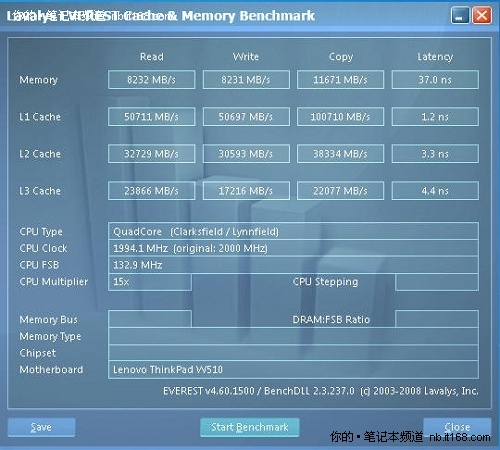

    内存读写以及复制速度方面,通过EVEREST测试结果如下:
    内存读写和复制速度测试
      ThinkPad W510的4GB DDR3 1066内存的读写速度均超过了8000MB/秒,分别为8232MB/秒和8231MB/秒,几乎相同,复制速度更是破万,达到了11671MB/秒,这已经可以满足绝大部分用户的需求,当然在升级更大容量和更高频率的内存后,内存成绩还有更大潜能可挖掘。

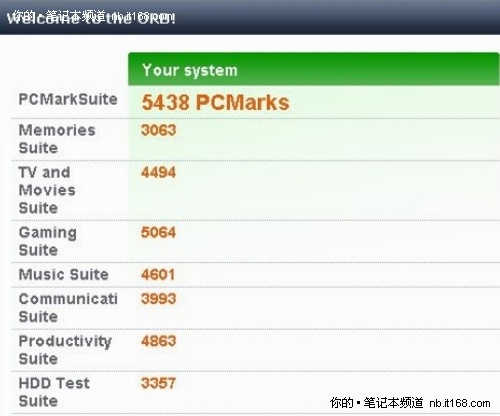

       PCMark Vantage是Futuremark发布的新一代PCMark基准测试软件,可以衡量各种类型PC的综合性能。相对于上一个版本PCMark06,PCMark Vantage的整体结构有了较为明显的变化,由以前按照PC的几个子系统逐渐转变为按照用途划分子项,更贴近用户的实际使用,针对性也更强,对用户的参考价值也更大一些。它取消了原有的处理器和图形子项,保留了系统总体得分和HDD(硬盘)两个子项,同时增加了Memories(记忆)、TV and Movie(视频)、Gaming(游戏)、Music(音乐)、Communication(通信)和Productivity(生产力)几个新的项目。
    PC Mark Vantage测试结果
      从5438的成绩来看,W510配置的酷睿i7处理器、高性能独立专业显卡以及4GB DDR3高速内存, 1TB容量7200转Raid 磁盘阵列是取得相对较高测试成绩的关键。当然,这款综合性评测软件对于使用了专业显卡的W510来说并不是很公平,毕竟专业显卡主要还是在专业图形领域上才能发挥其最大优势,不过,用PC Mark来测试就是可以让大家知道,W510即使作为家用娱乐机来使用,其性能表现也是非常出众的,可以满足专业用户业余休闲时的娱乐需求。
    从TV and Movies、Gaming、Productivity、Music这几项的成绩来看,均超过了4500,这主要是得益于顶级性能的i7 920XM四核处理器以及NVIDIA Quadro FX880M显卡的优秀表现,而Memories(内存)和HDD(硬盘)的得分只有3000出头,成为制约整机性能发挥的因素,有条件的用户可以升级更大容量和频率的内存以及SSD固态硬盘来获得更高的性能,当然,即使是目前W510的配置,对于绝大部分用户来说都可以满足主流的3D娱乐需求了。

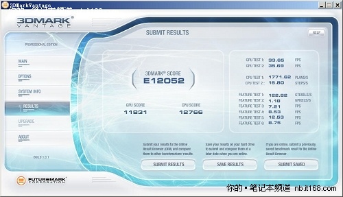

      在图形部分的测试中,我们采用了Futuremark最新的测试软件3DMark Vantage,这是业界第一套专门基于微软DX10 API接口、Windows Vista操作系统打造的综合性基准测试工具,能全面发挥多路显卡、多核心处理器的优势,可以在当前和未来一段时间内满足PC系统游戏性能测试需求。3DMark Vantage提供了全新打造的两个图形测试项目、两个处理器测试项目、六个特性测试项目,并引入四种不同等级的参数预设(Preset),可以更细致地反映系统性能等级。在测试中,我们将系统分辨率调整为同一的1024×768,使用测试软件提供的Entry模式来进行测试。
    3DMark Vantage得分12052,测试分辨率为1024X768
      从测试成绩来看,12052的得分和目前中高端的游戏显卡HD5650的13000多分的成绩十分接近,对于满足主流的游戏应用是不成问题的。

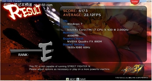

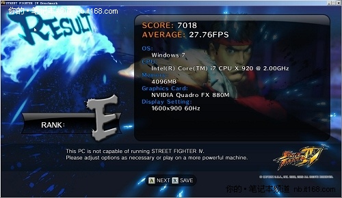

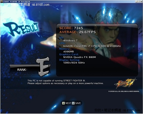

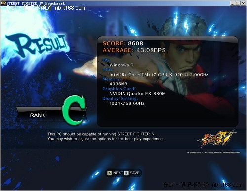

    接下来就通过《街头霸王4》这款游戏来看看ThankPad W510在1024X768、1280X1024、1600X900以及1920X1080分辨率下的fps如何。测试使用的是该游戏的测试程序,仅对分辨率进行调整,其他特效默认。
    1024X768分辨率下平均FPS为43.08
    1280X1024分辨率下平均FPS为29.67
      从该游戏的测试结果来看,在分辨率为1024X768和1280X1024下,游戏的平均FPS分别为43.08和29.67,可以获得较高的流畅度,不过在分辨率提升至1280X1024时,FPS下降幅度较大。而当分辨率继续提升时,FPS下降的幅度开始变小,在1600X900和1920X1080两种分辨率下,游戏的平均FPS分别为27.76和22.12。如果想获得最高的流畅度可以在1024X768分辨率下进行游戏,而如果想获得更高分辨率带来的视觉感受时推荐在1600X900分辨率下进行,相比1280X1024来说,FPS仅相差2,而游戏画面的可视面积却大大提高。另外在最高分辨率下,游戏FPS仅22.12,流畅度降低明显,不推荐。
    1600X900分辨率下平均FPS为27.76
    最高分辨率1920X1080下的平均FPS为22.12

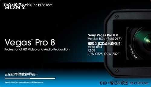

      SONY Vegas Pro 8
    SONY Vegas Pro 8
      这是一款知名的视频编辑软件,功能丰富而且强大,我们主要利用这款软件进行视频编码输出。视频源为6.45GB,分辨率1280X720,片长49分25秒视频文件,编码为MPEG2。视频压缩输出格式为:MPEG-4 AVI格式,Xvid Single Pass编码。记录操作时间,时间越短越好。
    转MPEG-4
    开始时间
    10:59:10
    结束时间
    11:4736
    总耗时
    48分26
    转WMV
    开始时间
    12:05:05
    结束时间
    12:14:45
    总耗时
    9分40秒

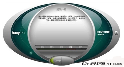

       色彩校准器方面,随机有一款配套软件hueyPRO。运行该软件后,会提示用户关闭显示屏(合上盖)。
    配套软件hueyPRO
      按照提示操作后,会听到笔记本发出一些连续的轻微响声,待听到三声提示音后,就可以打开上盖,此时颜色已被校准。
